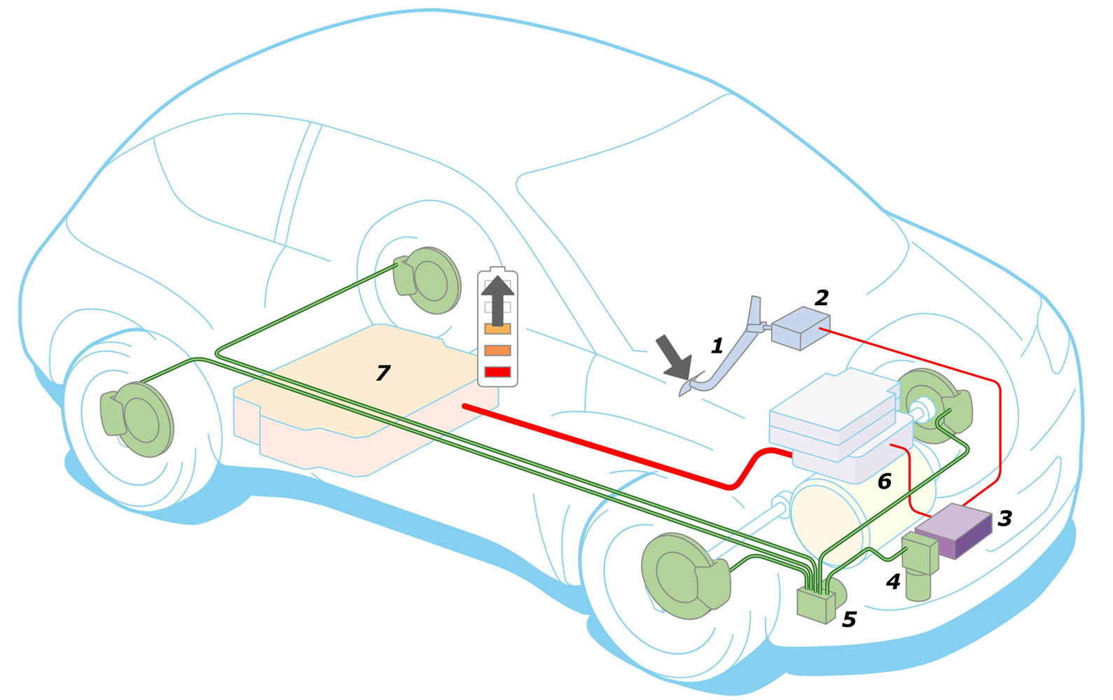

    Renault ZOE transparent
    Im Rahmen von INNOVATIONS@RENAULT gibt Renault einen Einblick in die Technologien des lang ersehnten Elektroautos ZOE. So erfahren wir Details über die…
    www.goingelectric.de
    Dort ist beschrieben wie die reversible Wärmepumpe arbeitet.
